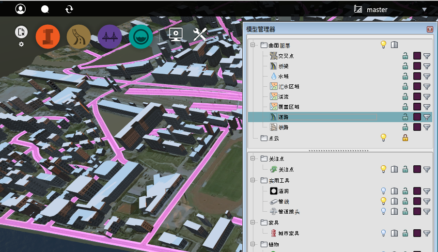

使用亮显功能以查看不同类别要素之间的区别。
默认情况下,要素以黄色亮显。您可以更改任何要素类或子集的亮显颜色。
