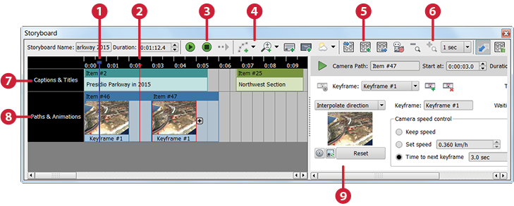

“故事板编辑器”面板在模型窗口的底部打开。您可以调整“故事板”面板窗口的大小和位置。
- 播放头指示器(蓝色线)会设置播放起始点。
- 标记(红色箭头)会指示新元素的插入点。
- 播放控件会从播放头指示器(蓝色线)位置处开始播放整个故事板。各个元素都具有其自己的播放控件。
- 故事板工具栏包含用于创建元素和管理故事板的控件。
- 导入和导出故事板。
- 放大和缩小故事板,并指定缩放分辨率。还可以缩放故事板范围。
- 字幕和标题显示在顶部轨道中。
- 相机路径和动画显示在底部轨道中。
- 选定条目的设置显示在右侧。
