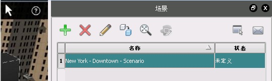

“场景”面板会报告场景的发布“状态”。一个场景可能处于 5 种状态当中的 1 种:
| 未定义: | 场景已创建,但并非所有必需的信息(名称和方案,关注区域)都已在“场景编辑器” 资源卡上完成。 |
| 不同步 | 尚未将场景的最新版本发布到云,因为模型需要同步。 |
| 正在生成 | 正在将场景发布到云。 |
| 已发布 | 场景目前为最新版本。本地版本和云版本完全相同。 |
| 问题 | 发布未完成。请参见场景发布疑难解答。 |
