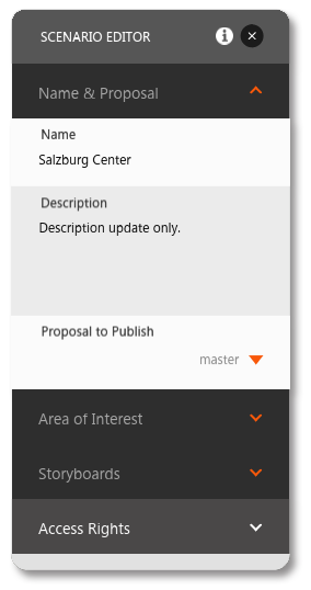

创建新场景(或编辑现有场景)。从表达视图工具
访问“场景浏览器”。使用“场景编辑器” 资源卡定义场景。
“场景浏览器”。
以打开“场景编辑器” 资源卡。
单击资源卡内部区域以将其展开。 |
要准备新场景进行发布,最少应在“场景编辑器” 资源卡上完成 2 个步骤后再同步模型:
表示您需要完成该步骤,才能进行同步/发布。 (可选)您可以选择要包含的故事板(如果有)、描述场景,或将访问权限从设计组(默认值)更改为“公共”。 在完成场景定义后,同步模型则会启动生成模型的过程,该模型中包含新的或已修改的场景。“场景浏览器”会报告场景的发布状态。 |
定义场景的步骤(请参见子主题的详细信息):
为得到查看者的重点关注并提高性能,请将关注区域限制到模型的一个部分。使用整个模型时要谨慎,尤其是对于大型模型。
