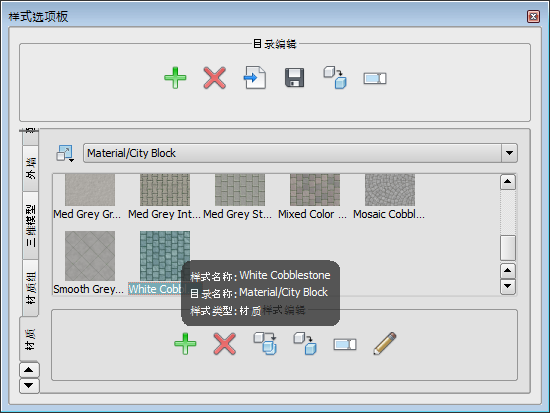

添加纹理或色样作为材质样式。在应用时,材质将平铺在应用到的对象的表面上。
(“将新样式添加到上面的当前目录”)。 对于颜色,输入表示颜色的十六进制值,或单击“浏览”并导航到表示颜色的文件。
支持的颜色格式为 <xRRGGBB(AA)> 或 <#RRGGBB(AA)>,其中 R、G、B 和 A 分别表示颜色的红色、绿色、蓝色和 Alpha 通道。Alpha 通道的定义是可选的。其默认值为 FF,表示完全不透明。
有关这些设置的详细信息,请参见编辑样式。
目录中将显示样式缩略图。在名称区域中单击以对其重命名。
