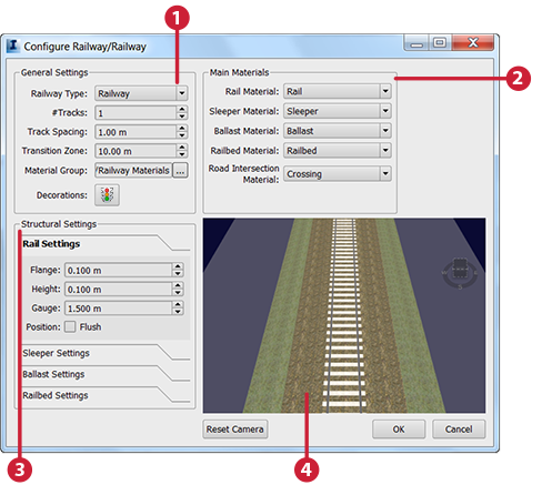

以复制现有样式,然后对其进行编辑。 一种好的做法是复制现有样式,而不是更改原始版本。
您也可以选择该样式,并单击
“编辑选定样式的特性”。
| 设置 | 说明 |
| 铁路类型 |
选择“铁路”、“桥梁”或“隧道”。 |
| 轨道数 |
更改轨道的数量将更新预览。这是默认值;而当您应用样式时,该默认值将替换为特定要素的任何实际值。 |
| 轨道间距 | 此设置仅影响具有多个轨道的样式(“轨道数”设置为 2 或更多)。您可以在预览中查看间距调整。 |
| 过渡区域 |
定义地形过渡到铁路任一侧的距离。例如,对于一个 9m 的过渡区域,铁路的左侧和右侧将各有一个 9m 的通道,地形将在这里从其原始高度更改为铁路的高度。过渡区域越大,地形调整就越平缓。 |
| 材质组 |
材质和关联类别的集合,将材质映射到铁路样式的不同部分。可以从其目录中单独定义材质组的每个组成部分。请参见编辑样式。 |
| 设置 | 说明 |
注: 若要查看每个设置组,请单击其标题。
| 轨道设置 |
指定轮缘、轨道高度和轨距的测量单位。指示轨道是否与地面齐平(无轨枕)。 必须将轮缘设置为小于轨枕长度的一半,并且轨距必须小于轨枕的长度。 |
| 轨枕设置 |
指定轨枕宽度(垂直于轨道)、长度、高度和间距的测量单位。 在美国,轨枕称为“railroad tie”。 |
| 道碴设置 |
指定道碴区域(轨枕之间的材质)的测量单位。指定道碴的宽度、垂直高度和水平宽度。 |
| 道床设置 |
指定道床区域(铁路所位于的曲面)的测量单位。指定道床的肩部、垂直高度和水平宽度。 肩部是指超出道碴区域的道床部分。当火车经过时,它可以用作工作人员的站立区域(如果它足够宽)。水平宽度不能大于 70 度。 |
