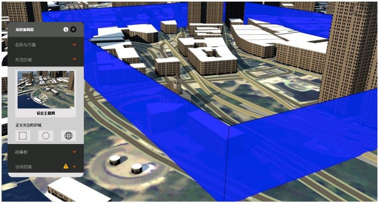

  1. 在“场景编辑器”资源卡上,单击“关注区域”
  2. 选择边界框类型:矩形、多边形或整个模型。
    使用整个模型时要谨慎,尤其是对于大型模型。
  3. 绘制关注区域,然后双击以完成操作。
    若要取消操作,请按两次 Esc 键:按一次取消选择,按第二次则显示“场景浏览器”
