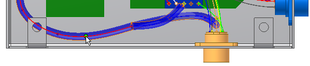

  1. 在浏览器或图形窗口中,在“线束段 2”上单击鼠标右键,然后从关联菜单中选择“添加点”。
  2. 将光标停在图中所示的线束段区域上。
    您在线束段上移动光标时,路径和工作点将亮显。
  3. 单击路径以添加点。
    点将被添加,线束段将重新计算。
  4. 单击鼠标右键,然后选择“完成”。
