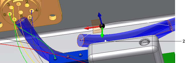

使用“三维移动/旋转”调整线束段分支的工作点。
  1. 为了更好地查看数据,可隐藏妨碍您进行查看的任何几何图形。
  2. 在图形窗口中,如下图所示,在第二个分支工作点 (2) 上单击鼠标右键。
  3. 单击鼠标右键并从关联菜单中选择“三维移动/旋转”。

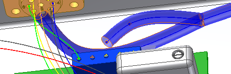

  4. 垂直拖动点直到预览类似以下形状,单击鼠标右键,然后选择“应用”。
  5. 继续调整,直到形状满足您的要求,单击鼠标右键,然后选择“确定”。
