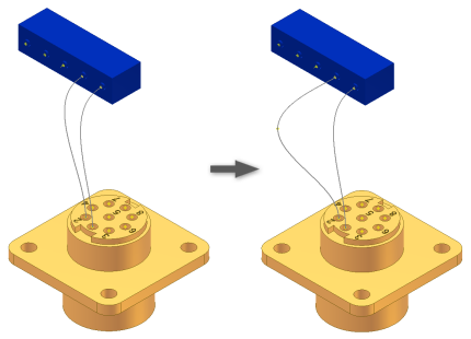

默认情况下,导线或电缆线最初是用附着在接点间的自然曲率创建的。有时这个曲率并不合适,或者导线或电缆线缺少自然曲率。通过在以下对象上添加并调整导线工作点来控制形状:
您不能向电缆或备用的电缆导线中添加工作点。
注: 敷设之后所有导线和电缆线工作点都将删除。因此,我们建议您仅在首次敷设导线或电缆线后添加工作点。
添加工作点后,您可以调整它们的位置或偏移值以获得您需要的形状。
