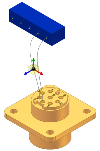

添加点后,您可以重定义任意位置或特性的点以获得您需要的形状。基于面上的任意点的导线点将会偏移指定距离。这些点不会随模型中的更改(包括位置表达的更改)而更新。像用来定义零件上的接点的点一样,基于现有几何图元的点没有发生偏移,并且更新为模型中的更改。
您还可以动态重定位导线工作点,或使用“三维移动/旋转”命令按精确坐标来重定位。
您可以使用关联菜单逐个删除导线工作点或一次性删除所有工作点。
