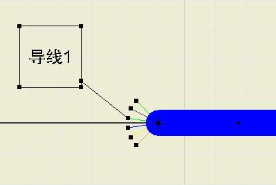

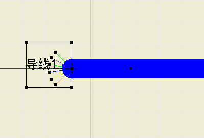

设定标签使其显示在钉板中。然后拖动各个标签以手动对其进行重新排列。
  1. 验证浏览器是否已设定为三维布线。如果还没有,请单击浏览器顶端的“模型”,然后选择“三维布线”。
  2. 在浏览器中的“线束部件 1”上单击鼠标右键,然后选择“钉板设置”。
  3. 在“钉板设置”对话框中的“虚拟零件”下,单击“显示标签”复选框,然后单击“确定”。
  4. 按照文中所示,单击并拖动文本框以更改其位置。
