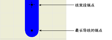

使用“收拢”和“分开”命令自动排列导线头。
  1. 在线束段端点或四个导线端点中的任意一个上单击鼠标右键,然后选择“收拢/分开”“收拢”。
    使用线束段的颜色和直径以及最长导线的长度显示导线。
  2. 在线束段点或最长导线的端点上单击鼠标右键,然后选择“收拢/分开”“分开”。
  3. 在“分开导线”对话框中,单击“确定”。
