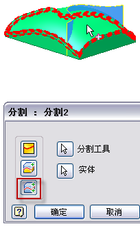

  1. 在“修改”面板上,选择“分割”命令。
  2. 在对话框中,选择“分割实体”选项。
  3. 选择拉伸曲面作为“分割工具”。
  4. 如果多实体零件中只有一个实体可见,那么 Inventor 会选择该可见的实体作为要包含的实体。由于有一个以上的实体可见,因此请选择上部的实体作为“实体”选择项。
  5. 单击“确定”创建实体。
