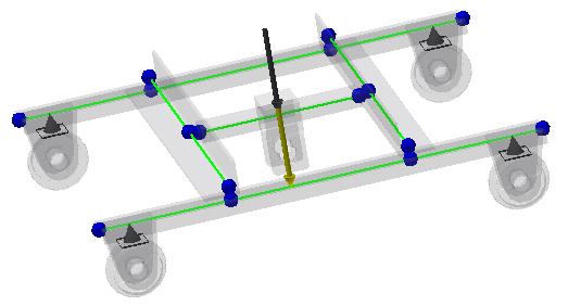

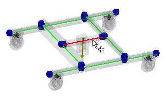

添加载荷
现在,我们指定零部件上的载荷。
在
“载荷”
面板上,单击
“力”
。对话框将显示,且
“原始坐标系”
选择器处于激活状态。
选择接受力的作用的中间梁。
在对话框中,输入
500 N
作为
“大小”
值,输入
0 度
作为
“平面旋转的角度”
注:
“平面旋转的角度”指定了受力作用的 XY 平面的旋转角度。“与平面的夹角”则定义应用的力与 Z 轴形成的角度。
单击
“更多”按钮展开对话框,以显示用于指定力矢量的其他控件。在
“偏移”
区域中,选中
“相对”
框。现在,可以将力放置到选定梁的中间。在对话框靠上部分中的
“偏移”
编辑字段中输入
0.5
。单击
“确定”
退出“力”对话框。
