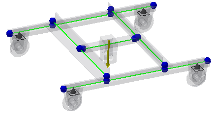

向下一个梁添加约束
我们必须将孔销连接插入到装载车的另一侧。

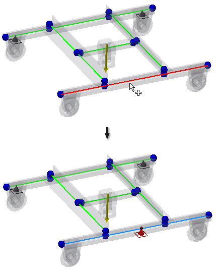

  1. 在浏览器中,选择“约束”文件夹。单击鼠标右键,然后选择“孔销连接”。
  2. 选择梁,如下图所示。将显示孔销连接的预览。
  3. 在“孔销连接”对话框中,将“偏移”设为 170 mm,然后单击“确定”。孔销连接已应用。
  4. 向同一个梁中插入第二个孔销连接。在浏览器中,选择“约束”文件夹。单击鼠标右键,然后选择“孔销连接”。
  5. 选择同一个梁,然后将“偏移”设为 2330 mm。单击“确定”。
我们已经应用了所有必要的约束,因此现在我们可以添加载荷了。
