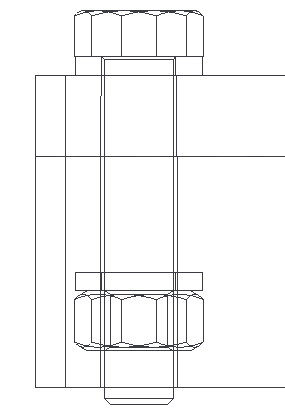

    请注意,在浏览器中的“螺栓联接:1”旁边将显示更新图标。螺栓长度不足,无法创建联接,需要进行更新。

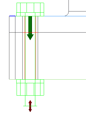

  5. 在浏览器中,在螺栓联接:1 上单击鼠标右键,然后选择“使用设计加速器进行编辑”。
    螺栓联接生成器将自动预览资源中心中包含的下一个可用大小。预览时间足以穿过螺栓零部件、螺母和垫圈。
  6. 单击“确定”。

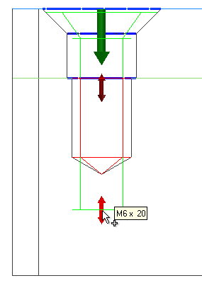

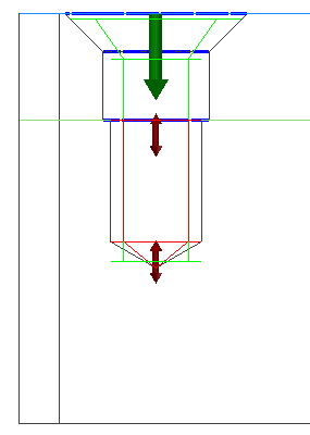

  7. 在图形窗口中,在“螺栓联接:2”中所包含的盖形螺钉上单击鼠标右键,然后选择“使用设计加速器进行编辑”。
    盖形螺钉和盲孔均将拥有夹点控制柄。您可以放大查看夹点。
  8. 拖动上方的夹点控制柄,以更改盖形螺钉的长度。
    请注意,盖形螺钉预览会捕捉至可用资源中心库中所包含的下一可用长度。在本示例中,下一可用长度为 20 mm。
    另请注意,生成器对话框中的盖形螺钉描述文本将随着您调整盖形螺钉的尺寸而立即更新。
