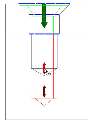

  1. 接下来,拖动孔夹点以增加孔深,该深度与图中所示深度接近。
  2. 单击“确定”。
