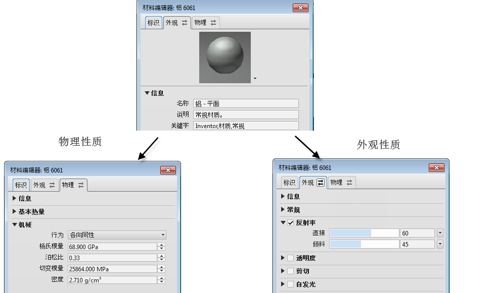

材料的特性

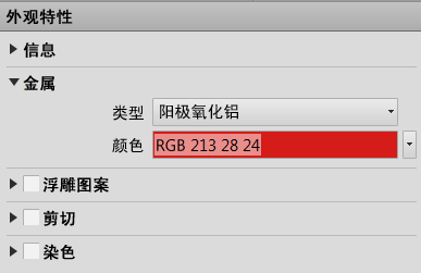

该图显示了“青铜、软锡”材料的一些物理特性和外观特性,如“材质编辑器”中所示。物理特性归入一个材料资源组,而外观特性归入另一组。在编辑材料时,您可以单独修改每个资源。例如,您可以更改青铜材料,使其变为红色。将具有特性“铝,电镀红”的外观资源替换为具有其他外观特性的资源。
“铝,电镀红”外观资源
可以将“青铜、软锡”材料的物理资源替换为表示其他金属(如铝和铜)的物理资源。但是,密度和其他特性的更改将导致材料具有不同的行为。

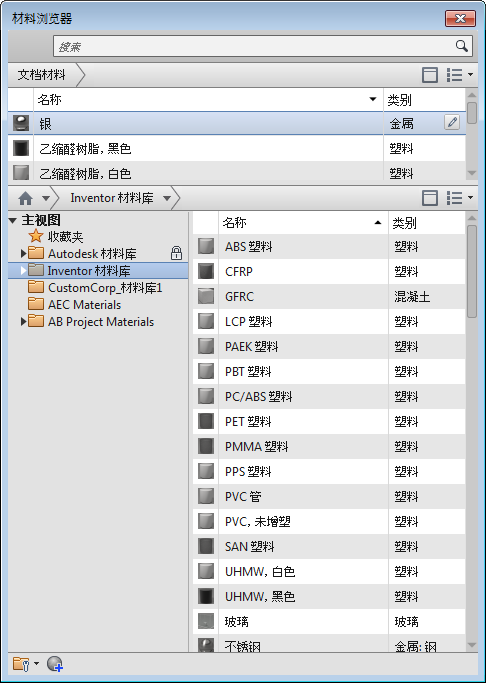

材料浏览器
材料浏览器可用于查找和管理材料。常见操作包括

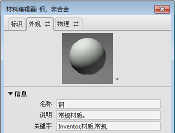

材料编辑器
“材料编辑器”用于创建材料,也可用于查看和编辑材料的资源和特性。

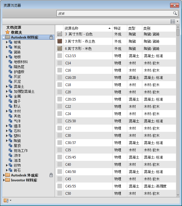

资源浏览器
若要管理和查看可用的资源,请使用“资源浏览器”。它对于查找资源以添加到材料或替换材料的现有资源非常有用。
