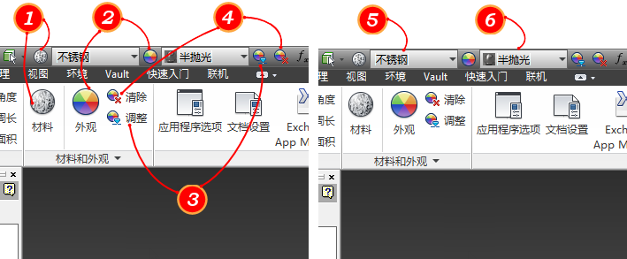

“材料”、“外观”、“调整”和“清除替代”访问点:
  1. 访问材料浏览器。用于创建和修改材料。
  2. 访问外观浏览器。用于创建和修改外观。
  3. 激活“调整”命令。用于修改指定的外观。
  4. 访问“清除替代”命令。用于删除外观替代。
  5. 将指定材料分配给选择集。
  6. 将指定外观分配给选择集。
