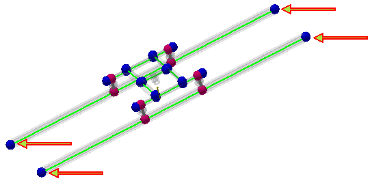

添加约束
没有约束就不能成功进行分析。我们要在轨道的四个边节点中插入约束。
注: 对于结构件分析,约束是必不可少的。如果启动的分析中没有约束,则一个对话框将打开并显示错误消息:“未定义约束。”
  1. 在“约束”面板中,单击“固定”。
  2. 系统会提示您选择固定约束的原始坐标系。在轨道的末端选择任一节点。顺序并不重要,因为我们是为下图中显示的四个节点全部插入固定约束。
    注: 应用约束后,将在节点上显示一个符号,节点即被添加到浏览器中。
  3. 应用第一个固定约束后,单击鼠标右键,然后选择“重复固定约束”。在梁轨道的末端选择另一个节点。使用此方法为轨道末端的四个节点都添加上固定约束。可以放大图形窗口以查看约束是否已应用。
