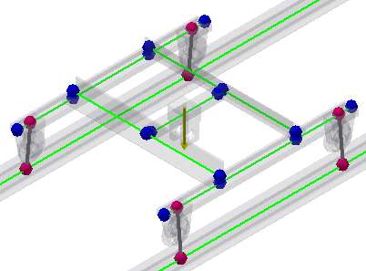

  2. “父节点”按钮将自动激活。选择该节点,如下图所示:

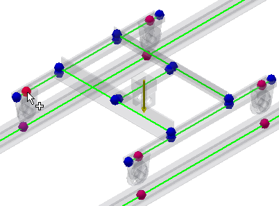

  3. “子节点”按钮将激活。选择该节点,如下图所示:

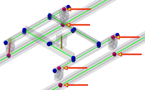

  5. 创建第一个刚性连杆后,“刚性连杆”对话框仍保持打开状态。在剩余三个车轮上下的节点之间定义刚性连杆。请务必要选择车轮下的节点作为父节点,选择车轮上的节点作为子节点。对于所有刚性连杆,请清除“旋转”区域的“Y 轴”复选框。在下图中,请查看选择哪些节点来创建刚性连杆。定义最后一个刚性连杆后,请单击“确定”关闭“刚性连杆”对话框。
  6. 现在,已在选定的自定义节点之间创建了四个新的刚性连杆。
