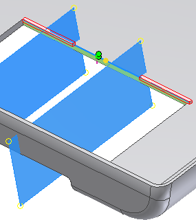

设置视图方向以匹配下图。我们将使用“止口”命令在由两个平面限制的电池盖的一侧创建止口槽组合。
  1. 创建平行于电池盖的平侧面且相对于内侧偏移 -15 mm 的两个工作平面。
  2. 单击“止口”命令。
  3. 在“形状”选项卡中,确保选中“止口”按钮。
    • 将曲线远端上的内部边选择作为“路径边”。
    • 选择“导向面”选项,并选择邻近选定边的平面。
    • 不要选中“拔模方向”。
    • 选中“路径范围”框,并选择两个平面。
      预览中将显示止口部分被选中(第一个和最后一个)。如果预览与下图匹配,则选择正确。如果下图与预览不匹配,则单击绿色点和黄色点来更改选择。

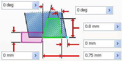

  4. 在“止口”选项卡中:
    • 对于“外角”,输入 0 deg。
    • 对于“内角”,输入 0 deg。
    • 对于“高度”,输入 0.8 mm。
    • 对于“轴位宽度”,输入 0 mm。
    • 对于“宽度”,输入 0.75 mm。
    • 对于“间隙”,输入 0 mm。

    在下图中,不显示工作平面。使工作平面保持打开状态以在底部实体上创建匹配止口特征。
  6. 关闭电池盖的可见性,并打开底部实体的可见性。
    我们现在将为底部实体上的电池盖创建匹配槽。

  8. 在“槽”选项卡中:
    • 对于“外角”,输入 0 deg。
    • 对于“内角”,输入 0 deg。
    • 对于“高度”,输入 0.8 mm。
    • 对于“轴位宽度”,输入 0 mm。
    • 对于“间隙”,输入 0 mm。
