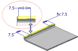

首先我们要为捕捉特征创建两个定位点。
  1. 如下图所示,启动窄面的平壁上的二维草图。确保投影内部边,因此草图点可与边一致。
  2. 在内部投影边上放置两个草图点,并使用尺寸将它们定位在距端点 7.5 mm 的地方。在下图中,第二个尺寸链接到第一个尺寸。您还可以放置两个独立尺寸(尺寸上没有 fx )。
  3. 完成草图。

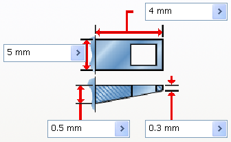

  7. 在“夹”选项卡中。
    • 对于“夹子长度”,输入 4 mm。
    • 对于“夹子宽度”,输入 5 mm。
    • 对于“墙壁上的夹子厚度”,输入 0.5 mm。
    • 对于“顶部的夹子厚度”,输入 0.3 mm。

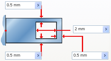

  8. 在“扣”选项卡中:
    • 对于“两侧上的扣宽度”,输入 0.5 mm。
    • 对于“扣开口长度”,输入 2 mm。
    • 对于“顶部的扣宽度”,输入 0.5 mm。
  9. 单击“确定”创建夹。
