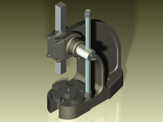

接下来,您将更改杠杆式冲床结构件的外观。
在图形窗口或浏览器中,选择
“Arbor_Frame”
零部件,然后从
“外观替代”
下拉列表中选择
“铝(铸造)”
。该列表位于
Autodesk Inventor
窗口顶部的快速访问工具栏中,其中显示当前外观选择。
单击
“渲染图像”
从
“分辨率”
菜单中选择
“320 x 240”
选择
“输出”
选项卡,然后将
“反走样”
更改为
“低反走样”
单击“
渲染
