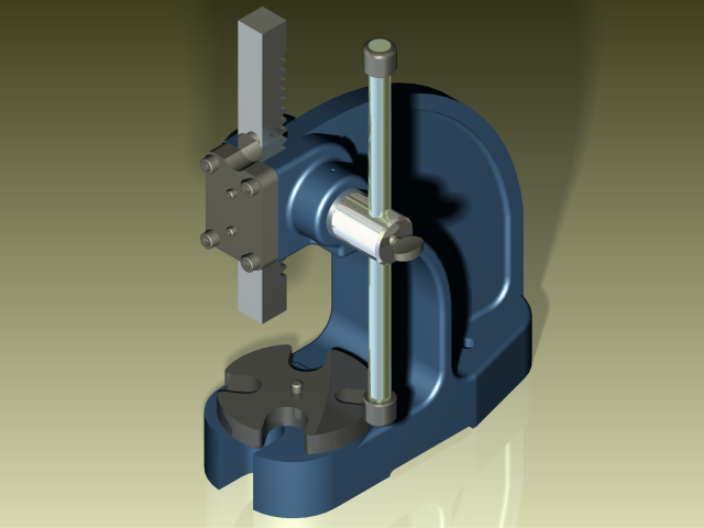

更改样式
在“渲染图像”对话框中,单击
“选择输出尺寸”
,然后从
“分辨率”
菜单中选择
“640 x 480”
。您可以根据需要调整模型的尺寸和视图使之适合渲染矩形。
从
“光源样式”
下拉菜单中选择
“桌面”
在
“输出
”选项卡中,选择
“高反走样”
,然后单击
“渲染”
渲染过程需要一些时间。如果您不希望等待模型完成渲染过程,请单击
“取消渲染”
您可以在“渲染”对话框中指定其它照相机、光源和场景进行渲染。没有必要激活它们。
完成后,关闭“渲染输出”和“渲染图像”对话框。
