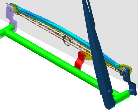

  1. 在“退出”面板中,单击“完成运动仿真”,然后单击“环境”选项卡 “应力分析”。将激活应力分析环境。
  2. 单击“创建分析” 命令。
  3. 在“新建分析”对话框中的“分析类型”选项卡中,选中“运动载荷分析”旁的框。
  4. 在“零件”列表框中,选择“曲柄摇动”零部件。该列表中将显示已导出到 FEA 的所有零部件。
  5. 接下来,指定要分析的时间点。“时间点”列表中将显示来自运动仿真环境的所有 16 个时间点。选择要分析的时间点。
  6. 单击“确定”。您指定的时间点的载荷将添加到浏览器中,嵌套在“载荷”节点下。
  7. 单击“仿真”命令来运行方案。
  8. 当仿真结束后,评估该运动间隔的结果。
