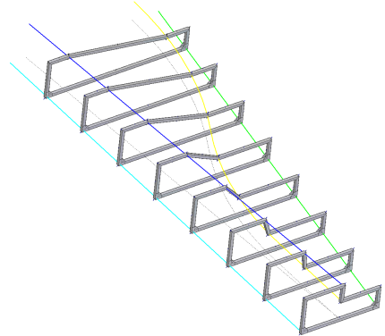

    注: 如果部件显示与下图不同,请单击“管理”选项卡上的“局部更新”按钮来更新 iCopy 结果。
  4. 查看模板点和目标点与轨道之间的关系以了解它们对结果所产生的影响。关闭该文件。请勿保存更改。Target.iam 部件会在稍后的编写练习中用到。
