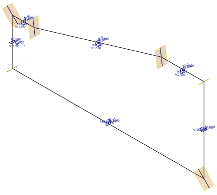

现在,检查构成 iCopy 模板的文件,然后编写 iCopy 模板。该模板布局零件是骨架部件(即 iCopy 模板)的基础零件。该模板布局零件中包含可衍生为骨架零部件的几何图元。
  1. 打开 Skeleton-frame.ipt。
  2. 此文件中包含若干草图、工作几何图元和曲面特征。
    • “草图1”中包含骨架模型的布局几何图元。
    • “草图2”到“草图7”包含用于创建结构件的截面轮廓。
    • 这些工作平面用于定位草图。
    • “草图8”用于 ExtrusionSrf13 到 ExtrusionSrf18。
    • ExtrusionSrf13 到 ExtrusionSrf18 用于终止结构件的拉伸。
  3. 在“草图1”上单击鼠标右键,然后选择“自适应”。
