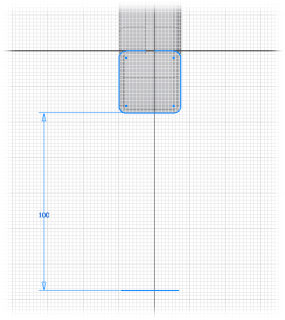

  1. 使用第一个旋转轮廓的边的端面作为新的草图平面,重复用来创建轮廓旋转特征的步骤:
  2. 如前面所执行操作,投影钣金材料的外侧边,然后添加直线段。该直线段应该位于长水平投影的一侧(并与其平行)并偏移 100 mm。对于上一个轮廓旋转,旋转轴位于两条短水平线段的一侧。通过在截面轮廓的另一侧放置轴,在创建此轮廓旋转时,旋转将向相反方向弯曲。
  3. 完成草图后,创建轮廓旋转特征。
    请注意,“旋转角度”值为 30 度,即您在此命令中使用的最后一个值。您将使用该值进行第二次轮廓旋转。显示的预览应如下图所示。
  4. 单击“确定”创建第二个 30 度轮廓旋转部分,并关闭对话框。
