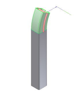

    预览中将看到 90 度的轮廓旋转部分;但是,预览内容并不是您此次练习的目的。
  4. 清除默认的“旋转角度”值 90 度,然后在值字段中输入 30 度。
    现在,预览应显示如下:
  5. 单击“确定”创建 30 度的轮廓旋转部分并关闭对话框。
