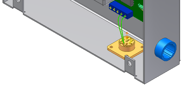

插入另一条导线
将曲率设置更改回“具有自然曲率”,然后在连接器之间添加另一条导线。
  1. 在添加第二条导线之前,请使用“线束设置”命令将导线和电缆的自然曲率设置更改回“具有自然曲率”。

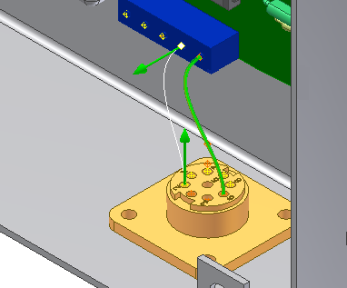

  2. 再添加一条导线,以将 U3 接点 2 连接至 J12 接点 2。
    为导线选择每个工作点时,向外方向箭头将随预览导线一起显示,而且还会显示提示。
  3. 单击鼠标右键,然后从关联菜单中选择“应用”。
  4. 单击“取消”。
  5. 在浏览器中,展开 Harness Assembly1 和“导线”文件夹以查看装配层次中添加的导线。
  6. 返回到顶级部件。
