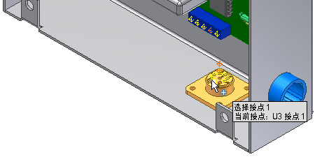

  4. 确认按下了“接点 1”按钮。如果未按下,请单击该按钮。
  5. 在图形窗口中,将光标移至零件 360124 的接点上。为导线选择工作点时,工具提示将显示参照标示元件和接点编号。当工具提示显示为 U3 接点 1 时,单击该工作点作为导线的起始接点。

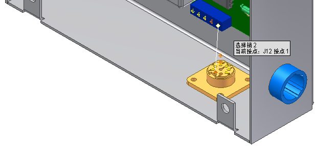

  6. 将光标停在零件 LTP 的第一个接点上。
    为导线选择第二个接点时,与工具提示一起显示的还有预览导线。
  7. 当工具提示显示为 J12 接点 1 时,单击该工作点以选择第二个接点。

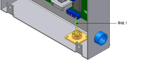

  8. 在对话框中,单击“确定”创建导线。
