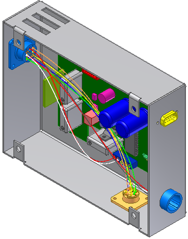

使用已创建的导入文件将七条离散导线导入线束部件中。要查看文件的内容,请在文本编辑器中打开该文件。
  1. 在保持线束部件 1 激活的状态下,单击“三维布线”选项卡 “管理”面板 “导入线束数据”。
  2. 单击“浏览”找到并打开以下列表中列出的导入文件。这些文件位于 Tutorial Files\Cable & Harness\Wire List Import 文件夹中。您可以需要将“文件类型”设为“导线表数据文件”。
    “数据文件(.xml 或 .csv)”:WireListImport.csv
    配置文件 (.cfg):WireListConfiguration.cfg
  3. 单击“确定”将导线添加到激活的线束部件中。
    将显示“导入的线束数据”对话框,其中列出了将要导入的项目。此示例中没有错误。如果存在错误,可以在有问题的项上单击鼠标右键,获得有关该问题的详细信息及其解决方法。
    (可选)在“导入线束数据”对话框中展开文件夹以查看导入的详细信息。
  4. 在“导入的线束数据”对话框中单击“确定”。
    消息框将显示导入状态。该消息指明已成功导入了七条导线。日志文件中记录了详细的导入信息,包括关联的所有错误或警告。
  5. 在消息对话框中,单击“关闭”。导线将被添加到线束部件中。
