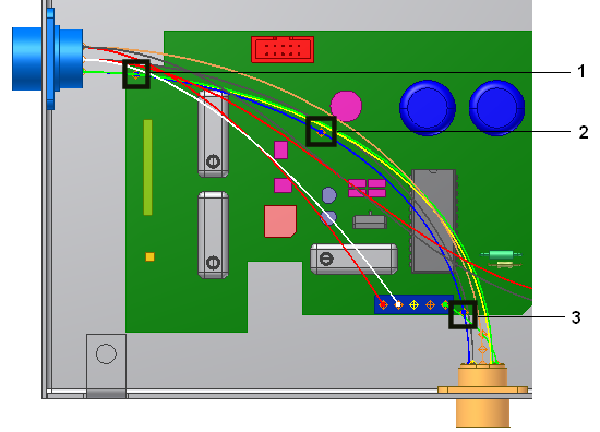

可以为导线添加工作点。可以移动这些点以在现有零部件周围敷设导线。如果要向线束部件添加线束段,则线束段将会控制导线的位置,而无需附加的导线点。
  1. 旋转视图直到它的外观如下图所示。
  2. 在浏览器中的“导线 2207”上单击鼠标右键,然后从关联菜单中选择“添加点”。
  3. 在图形窗口中的导线上移动光标,然后单击导线以按显示的顺序创建三点。

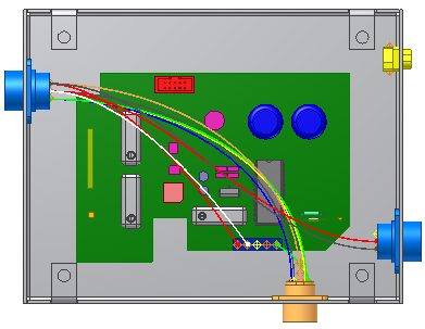

    将在每个拾取位置创建固定工作点,然后导线会重新计算,其形状在添加每个点后都会稍有变化。
  4. 单击鼠标右键,然后选择“完成”。
