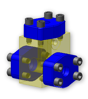

在本教程中,要构建的部件是一个简单的集成块,上面带有用凹头螺钉固定的法兰式管接头。
