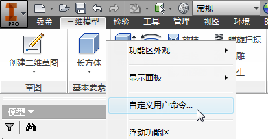

  1. 选择“三维模型”选项卡。
  2. 在选项卡面板上的任意位置单击鼠标右键,然后选择“自定义用户命令”。

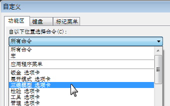

  3. 在对话框的“自以下位置选择命令”下拉菜单中,单击“三维模型”选项卡。

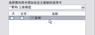

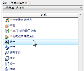

  4. 选择“延伸”命令,然后单击 。
  5. 对“替换面”和“修复实体”命令重复以上操作。
  6. 在“自定义”对话框中,单击“确定”。
