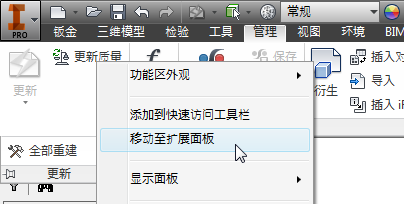

  1. 在“管理”选项卡中,在“全部重建”上单击鼠标右键,然后选择“移动至扩展面板”。

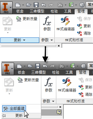

  2. 单击面板标题以展开面板并显示移动的命令。

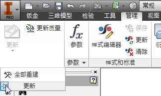

  3. 如有必要,单击锁定图标将面板固定在展开状态。
  4. 在扩展面板中,在“全部重建”上单击鼠标右键,然后选择“移动至主面板”。命令将再次返回主面板。
