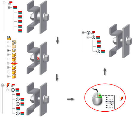

当您设置分析时,需要注意对模型作出的更改。在这种情况下,受影响的子节点的父节点旁边会显示“要求更新”图标
。在父节点上单击鼠标右键,然后选择适用的“更新”命令。父节点将执行更新,但如果问题仍然存在,父节点旁边会显示“警告”图标
。展开父节点,查看“警告”图标指示的受影响的子节点。
例如,以下是进行支架部件应力分析可能要执行的工作流程。
“接触”面板
“自动接触”
,并向模型至少添加一个手动接触。 由于手动接触所涉及的零部件已删除,因此不能读取手动接触。此手动接触旁边仍然显示“警告”图标,并且“接触”节点旁边也显示“警告”图标。
一般而言,如果父节点旁边显示“警告”图标,则表示至少有一个未抑制的子节点带有警告。如果带有警告的所有子节点均已抑制,则父节点会被视为正常节点,并且不显示“警告”图标。
