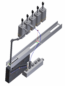

  1. 若要添加与 IBeam 上的环形边相切的中间节点,请将光标靠近该环形边。环形边将亮显。
    然后单击以设定软管节点。
  2. 单击鼠标右键,然后选择“完成编辑”。

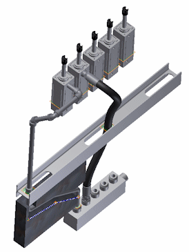

    将激活管路环境。
  3. 若要填充软管管线,请单击 “管路”选项卡 “布线”面板 “填充管线” 。
    填充管线后,柔性软管零件、起始配件和结束配件将被添加到“模型”浏览器中。它们将位于柔性软管部件的底部。
