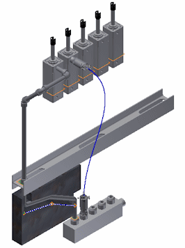

  8. 将光标移动到环形边上,如下图所示。然后单击以设定起始配件。
    注: 零件上的方向轴必须指向管线的方向。
  9. 将显示结束配件,并将其附着到光标。请注意,起始配件和结束配件参照的是此样式的同一个零件。
  10. 将光标移动到阀零件的环形开口处。
    如果配件的方向不正确,请单击鼠标右键,然后选择“下一个接头”。
  11. 单击以放置结束配件。将显示管线。
