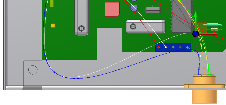

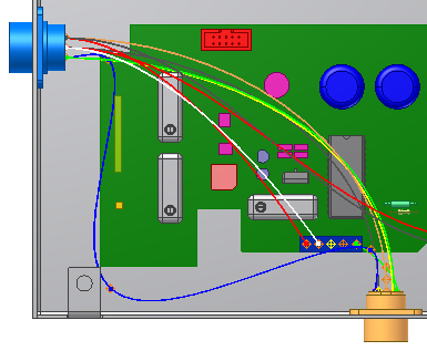

  1. 在浏览器中展开“导线 2207”,在创建的第二个工作点上单击鼠标右键,然后从关联菜单中选择“重定义点”。
  2. 在图形窗口中,如图所示,将指针停留在自闭合区的选项卡旁边。工具提示中将显示该工作点的偏移值。
  3. 在图形窗口中,在该点之外的位置单击鼠标右键,从关联菜单中选择“编辑偏移”。然后输入 .200 并单击“确定”来更改偏移。
  4. 单击所示位置的点,以创建一个从自闭合区表面偏移的点。导线将重新计算。
  5. 在浏览器或图形窗口中,在创建的第三个工作点上单击鼠标右键,然后选择“三维移动/旋转”。
  6. 选择或拖动一个三元组线束段以将工作点移动到显示的位置。
    在应用移动之前,将预览导线的位置并注释不符合规格的折弯半径。
  7. 单击“确定”。导线将重新计算到新位置。
