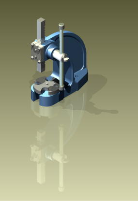

渲染
  1. 在功能区上,单击 “渲染”选项卡 “渲染”面板 “渲染图像” 。
  2. 确保在“照相机”菜单中选中“当前视图”。
    注: 由于当前窗口的纵横比可能与为您的渲染定义的纵横比不一致,因此 Autodesk Inventor 将在图形窗口中绘制一个矩形以显示要渲染的区域。在创建渲染之前,您可以调整视图。
  3. 确保在“光源样式”菜单中选中“桌面上方”。
  4. 单击“渲染”。程序根据选择的样式和与渲染区域相关的模型尺寸来渲染模型。
完成渲染后,请关闭“渲染输出”窗口。
