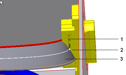

  1. 在带状电缆线束部件仍处于激活状态时,放大到 D-Sub 带状电缆。电缆实体 (3) 将相对于接头上的插槽 (1) 扭曲。

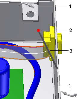

  3. 将在选定的点处显示“扭曲控制”。
    旋转控点 (1) 使您可以更改当前的方向。红色球 (2) 是导体一指示器。方向栏 (2) 表示选定位置处带状电缆上的曲面的方向。

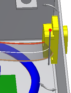

  4. 单击并拖动旋转控柄,直到带状实体与插槽对齐为止,然后松开鼠标按键。

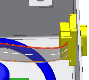

    带状电缆实体将重新计算到新的位置。
