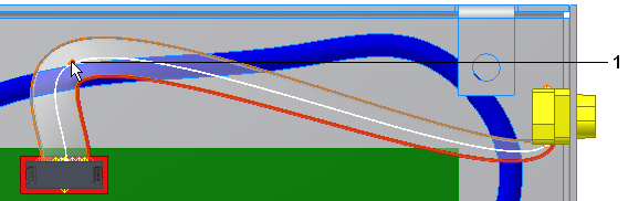

向带状电缆添加单个折叠,以将其与接头 DSub 带上的插槽对齐。
  1. 单击“三维布线”选项卡 “创建”面板 “创建折叠”,然后单击创建的第一个点 (1)。
    在折叠点处将显示一个箭头,指示带状电缆路径上的下一个工作点的方向.这是此折叠的正确方向。

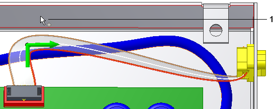

  2. 在对话框中的“对齐”下,单击“轴”,然后单击外壳 (1) 的表面。
    此操作将使轴垂直于所选面对齐。若要使轴平行于现有几何图元对齐,请选择一条边。

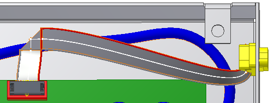

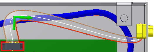

  3. 单击“确定”,将使用指定的方向和对齐方式创建折叠。
    注: 与编辑其他线束对象类似,您可以在带状电缆工作点上单击鼠标右键,然后使用“重定义点”和“三维移动/旋转”来移动布线点。您无法旋转带状电缆工作点。在折叠中,您只能操纵用于创建折叠的工作点。
  4. 在浏览器中,展开“带状电缆”文件夹和带状电缆。您将看到“带状电缆 1”、“翻折 1”和“带状电缆 2”。
