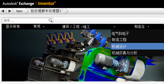

  1. 若要转到 Autodesk Exchange App Store,在标题栏的右端附近,单击 。
  2. 查找、购买和下载新的 IBL 环境。
  3. 按照说明安装新的 IBL 环境。
    注: 安装流程会将新环境放在已安装环境所在的位置。可以立即访问环境,以将其用于 Inventor 光源样式。
