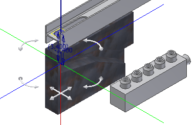

使用精确尺寸值创建管段
  1. 在图形窗口中单击鼠标右键,确认已启用“自动标注尺寸”。
  2. 将光标暂停在红色的直线延长器上,单击鼠标右键,然后选择“输入距离”。
  3. 在“输入距离”框中输入 3.4 英寸,然后单击绿色的复选标记。
    屏幕上将创建该点,且新点处将显示三维正交布线工具。因为新点是空间中的任意点,所以这次所有方向都被启用并可以选择(除了向后的方向)。
