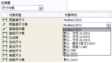

  3. 在“对象默认样式”面板中,将过滤器设定为“尺寸对象”。
  4. 将使用“默认(ISO)”的所有尺寸类型的“对象样式”更改为“已修改(ISO)”,如下图所示。
  5. 单击“保存”和“完毕”。
