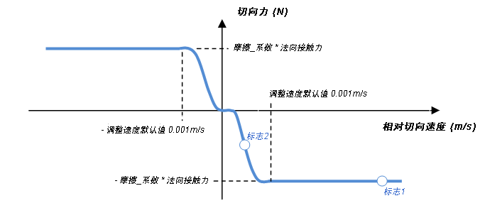

调整速度
在 2D Contact 中,使用实际非线性库仑摩擦定律。在运动类型和 3D Contact 中,为了简化并避免超静态情况,使用调整库仑定律,该定律可描述如下:
通过速度调整参数进行调整。
使用该模型时,如果是黏合接触(或传动接触),则当相对相切速度等于零时,切向力为零。
如果是在转动自由度的联接摩擦,由切向扭距(单位:Nm)替换切向力,并且切向相对速度是旋转速度(单位:rad/s),两者都通过乘以切向力并由旋转速度除以联接半径进行计算。
示例 1
半径为 10 mm 的销联接以 10 rad/s 的恒定速度“w”引导。将等于 20 N 的力 (Fn) 应用到联接,与其旋转轴垂直,并且恢复系数 (mu) 设置为 0.1。
在这种情况下,可如下计算联接中的摩擦扭距 (Uf):
? = r * w = 0.01 * 10 = 0.1 m/s
? > 调整速度 = 0.001 m/s => Uf = -mu * r * Fn = -0.1 * 0.01 * 20 = -0.02 Nm
在调整库仑图示符中查看“标签 1”。
示例 2
使用相同的示例,但是速度 (w) 为 0.05 rad/s,则由以下等式得出摩擦扭距 (Uf):
? = r * w = 0.01 * 0.05 = 0.0005 m/sm
? > 调整速度 = 0.001 m/s => Uf ≈ -mu * r * Fn/2 = -0.1 * 0.01 * 20/2 = -0.01 Nm
在调整库仑图示符中查看“标签 2”。
