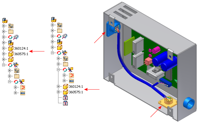

可以将连接器放置在部件结构中的任何位置。可以将其放置到线束部件之外或放置到其内,这取决于您如何编制线束部件的文档。子部件中已经存在的连接器仍然会保留在原来的位置。
如果该连接器是线束的物理零件(例如匹配连接器),请考虑将其直接添加到相应的线束部件中。并非线束零件的对象(例如,端子)可能不属于线束部件。在这两种情况下添加导线的过程都相同。
如果要重复使用包含线束部件的顶级部件,建议您将连接器降级到线束部件中。在三维布线中,可以使用“保存副本为”复制顶级部件及其标准件(线束部件以及其他子部件等)。然后您便可以在其他部件中重复使用此类部件了。

- 当连接器位于线束部件中时,在编辑顶级部件时,仅可以将它们约束为顶级部件中的对象。在位编辑线束部件时,不能约束接头。
- 在您的初始设计中,将连接器放置在顶级部件中而不加以约束是很好的做法。您随后不确定是将配合连接器作为顶级部件的子项放置还是将其放置在线束部件中。使用此方法,可以在创建线束之前,将接头降级到线束部件中,而不会丢失约束。添加到接头的所有参考指示器信息在降级时都将丢失,必须经编辑才能重新指定线束中的参考指示器。降级连接器时连接器上所附着的任何导线或电缆都将处于不固定状态。对其进行编辑以重新将导线指定给连接器接点。总而言之,最好在应用线束特定和创建导线之前设定部件结构。
